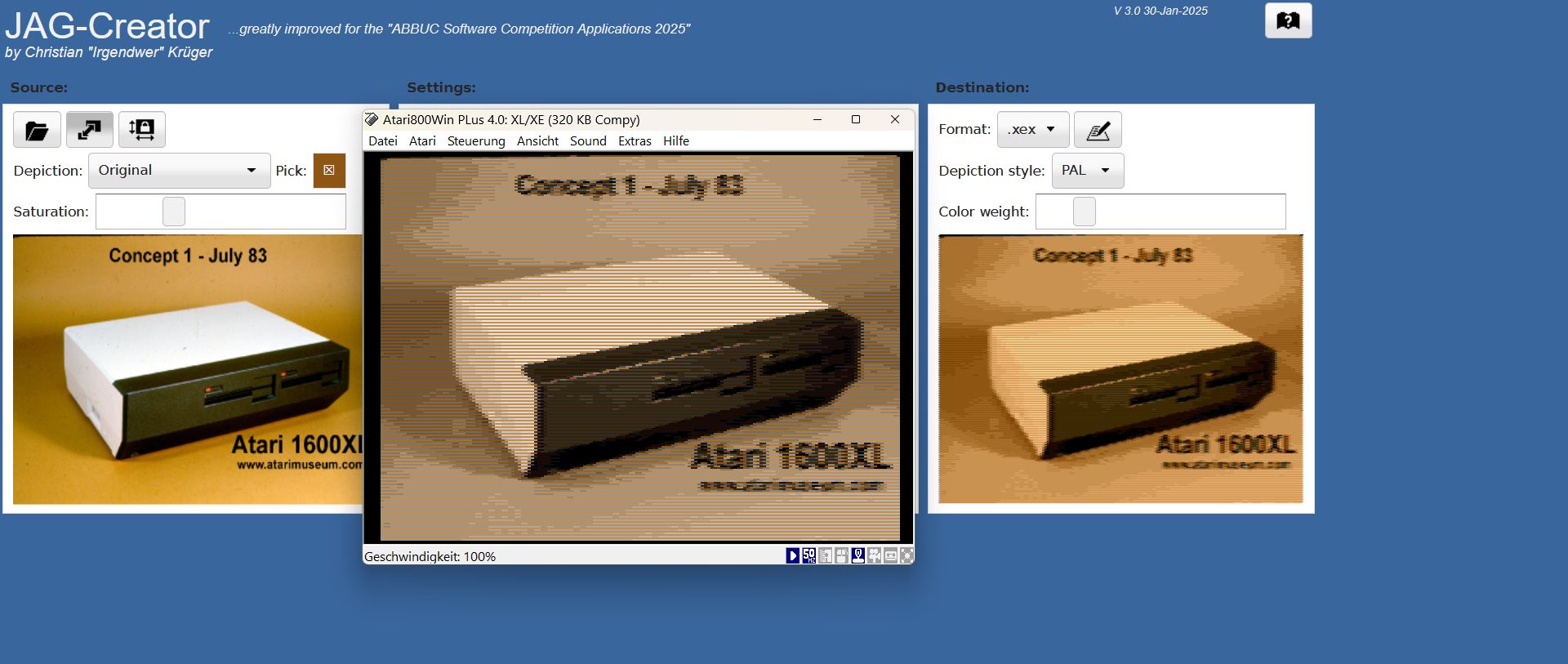

...ein kleiner Versuch...
Und hier noch das Originalbild:

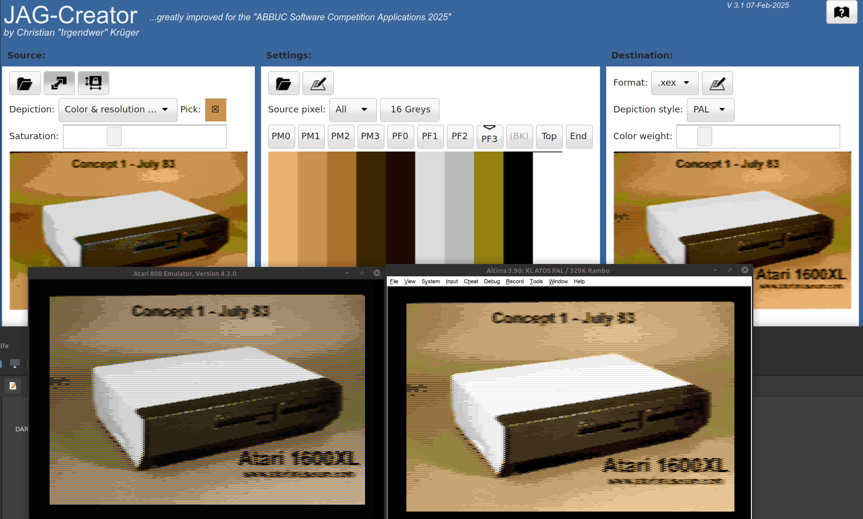

Komisch, im Jag-Creator wurde das Bild mehr als gelb-braun bzw. mit mehr gelb-braunen Farbtönen angezeigt. Das generierte XEX sieht irgendwie nicht gar so gelb-braun aus... (links = original Bild, Mitte = generiertes XEX, rechts = so sollte es aussehen); Beim Atari 800 Win wurde die Laoo Palette benutzt, beim Jag-Creator angeblich auch ?!?
CharlieChaplin schrieb: ...ein kleiner Versuch... Komisch, im Jag-Creator wurde das Bild mehr als gelb-braun bzw. mit mehr gelb-braunen Farbtönen angezeigt. Das generierte XEX sieht irgendwie nicht gar so gelb-braun aus... (links = original Bild, Mitte = generiertes XEX, rechts = so sollte es aussehen); Beim Atari 800 Win wurde die Laoo Palette benutzt, beim Jag-Creator angeblich auch ?!?
Ja, "Laoo" wird intern verwendet.
Der Grund für die Abweichung ist, dass die Darstellung im Creator an die auf einem realen PAL Bildschirm angelehnt ist ("PAL-Blending"). "Altirra" kann das auch das auch emulieren (salopp: die Farbauflösung von PAL ist halbiert, "graue" Zeilen nehmen die Farbe der Farbzeile an).
Vielleicht ist im Creator das Bild einen Tick zu optimistisch, aber im Prinzip ist es näher am Original als die Darstellung von Atari800. Gerne auch mal auf realer Hardware testen!

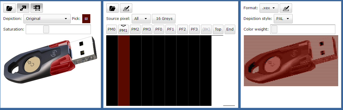

Vielen Dank für die Antworten, aber mein Unwissen haben die Antworten nicht beseitigen können.
Im mittleren Bild einen PM/PF per Rechtsklick zu aktivieren und danach im linken Bild per Pipettenfunktion eine Farbe zu übernehmen ist nicht das Problem.
Aber die übernommene Farbe ist dann im rechten Bild quasi fast überall zu sehen, egal welchem PM/PF ich sie zugewiesen hatte:
Was mache ich falsch und/oder welche Arbeitsschritte fehlen da?

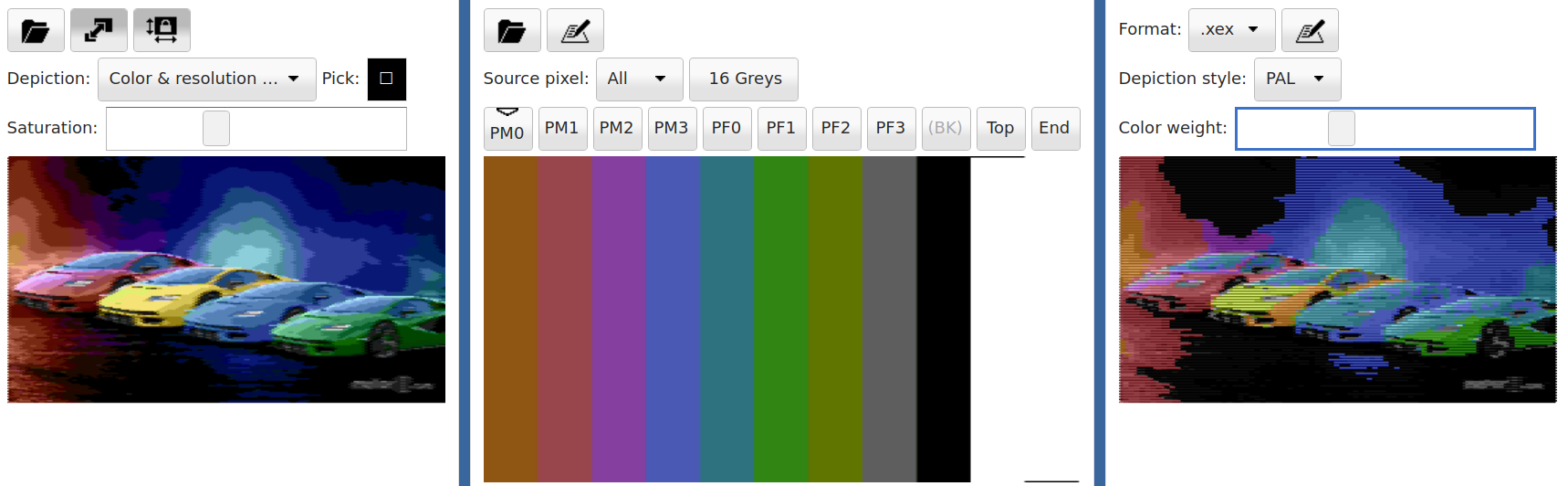

Ja, das sieht schon gaaanz anders aus !!!
Aber ich hab da immer noch Fragen übrig 🙂
Wie muß ich mir die Funktion vorstellen? Da PMs und PFs im Zielbild nicht gleichzeitig alle überall sein können müssen ja eigentlich PMs und PFs bestimmten Bereichen je nach Auswahl in der Quelle im Ziel dynamisch zugewiesen werden, oder?
Mit Top und End kann mein einstellen, dass nur ein bestimmter Bereich die gewählten Farben bekommt. So kann man das Bild noch feiner justieren oder gar komplett anders kolorieren. PM ist die Farbe des jeweiligen Player und Missile Paares. Beide haben immer die selbe Farbe, unabhängig wo sie letztlich in einer Zeile positioniert sind. Es ist kein 5. Player aktiviert. Der würde dann für alle Missiles die gleiche Farbe nehmen. Der Wert dazu steht (aus der Erinnerung, bin jetzt nicht in der Nähe eines Buches) im Register 711.
pps schrieb: Mit Top und End kann mein einstellen, dass nur ein bestimmter Bereich die gewählten Farben bekommt.
sprich TOP und END gelten getrennt jeweils pro dem ausgewälten PM oder PF?
Erhard schrieb: Hallo,
Ja. Der Bereich zwischen Top und End definiert, wo die Farbe geändert wird, wenn man klickt. So kann man dann z. B. oben den Himmel blau machen und unten mit dem selben Farbregister dann grünes Gras erzeugen.

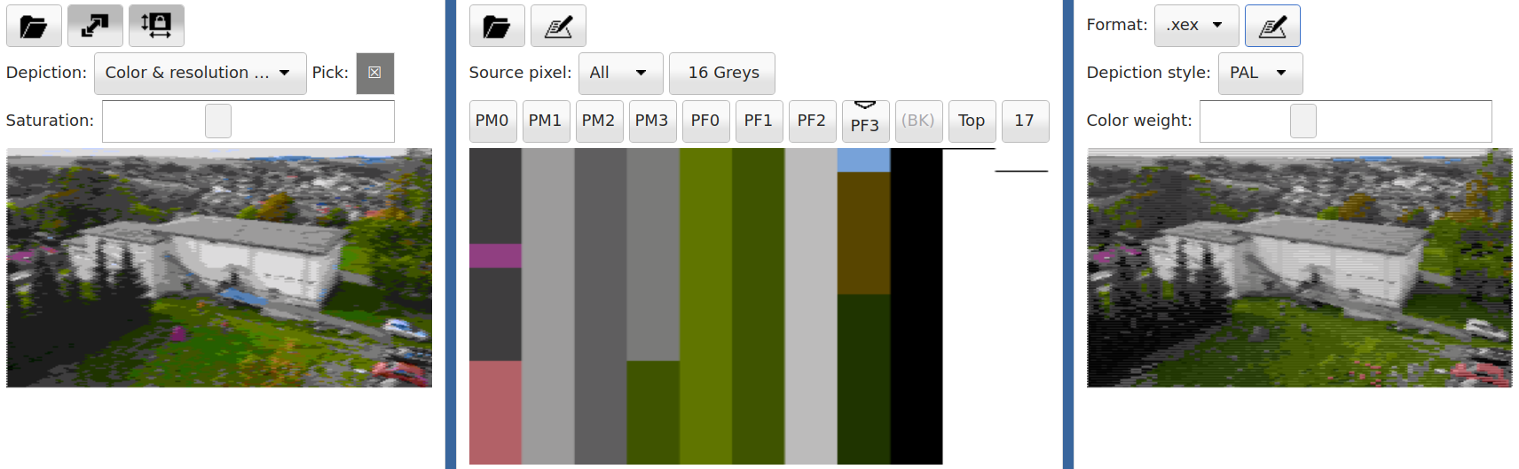

Das konvertierte Schützenhaus (geht bestimmt noch schöner 😉 ) habe ich mal angehängt.
CharlieChaplin schrieb: Komisch, im Jag-Creator wurde das Bild mehr als gelb-braun bzw. mit mehr gelb-braunen Farbtönen angezeigt. Das generierte XEX sieht irgendwie nicht gar so gelb-braun aus... (links = original Bild, Mitte = generiertes XEX, rechts = so sollte es aussehen); Beim Atari 800 Win wurde die Laoo Palette benutzt, beim Jag-Creator angeblich auch ?!?
Hab' noch etwas herausgefunden: Wie es beim alten Atari800 Win aussieht weiß ich jetzt nicht, aber wenn Du bei einem aktuellen Atari800 die Konfiguration mit dem Default von
ARTIFACT_PAL=NONE
auf
ARTIFACT_PAL=PAL-SIMPLE
änderst, bekommst Du auch die realistischen Farben. (Die Kommandozeilenoption wäre "-pal-artif PAL-SIMPLE")
Danke dafür, dass Du mich motiviert hast danach zu suchen - brauche für einen Test jetzt nicht mehr Altirra extra aufrufen! 😀

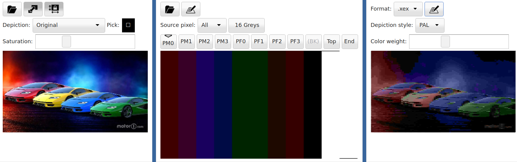

Interlace ist tatsächlich noch ein Thema, was auf meiner Liste der Erweiterungen steht. Gr.10/11 eher nicht:
Das Beispiel von oben mit hochgedrehter Helligkeit und dem passenden Grauton (so nicht bei 11 machbar)
